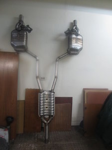

    Делаю не спеша выхлоп. Резонатор А8 D3 4.2 задние банки S4B6

    Привет, какой диаметр труб?

    63,5 + 2Х52. Уже поставил на машину. С открытыми заслонками на Х.Х. есть легкий басок, на ходу все тихо как на стоке, резонансов, гула нет.

    Где бы такие банки взять?)

    Мне они случайно попались, резонатор от А8 найти на разборках (в РФ) можно

    Банки от S4 отличаются от сток банок с турбо мотора?

    Они тяжелее, насадка большего диаметра и есть заслонка, по креплениям такие же

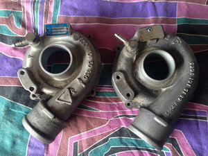

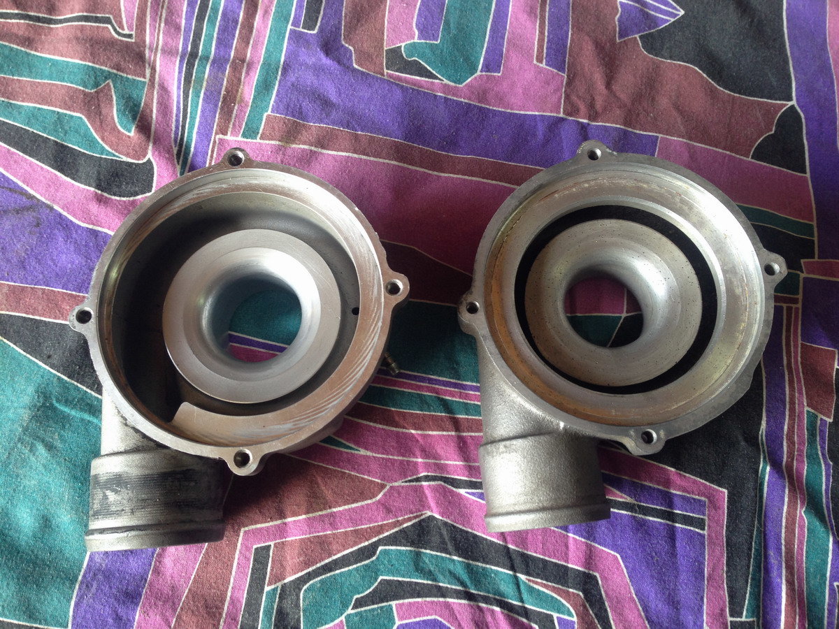

    Парни, возник такой вопросик. Собирается турбинка городская и есть выбор из пары холодных улиток, к04-15 (a\r4) и к03-73 (a\r5).
    Компрессорное колесо и лопатки одинаковы, т.е можно ставить и одну и другую...., но у ВЕХ, улитка по мясистее по сравнению с 04-15 (на фото видно)
    Собирать, на какой холодной улитке лучше, от ВЕХ.., или от к04-15?
    будет ли какая разница между ними!? ...низы, там пораньше, дуть побольше, побыстрее!?

    я бы делал на К03-73 ибо это заводская улитка, а К04 - это результат расточки турбины К03-29. обе турбины могут дуть практически одно и тоже, так как одинаковые компрессорные колеса, в К04 преимущество менее затычная горячка.
    с учетом того что оригинальный коллектор 1.8Т ниочем, то бери лучше IHI - там и коллектор гуд, и колеса и хаузинги)))
