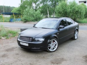

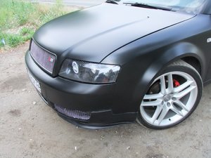

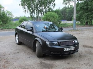

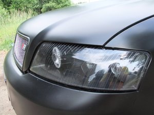

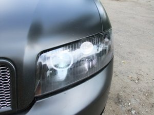

    Я так между делом влезу в разговор!
    Во втором куллере смысла невижу, так как и первый удачно стоит и без проблемм справляеться с жарой! Так вот на днях воплотил идею с покраской фар в черный мат + добавил БИ линзы, ссылку на них дам позже,http://www.xenon55.ru/catalog/other/biksenonovyje_linzy/ вставляються легко, очень качественно прикручиваються в фары дальнего света!!! Итого получаем
    1) Ближний свет 1 родные штатные линзы
    2) Роль подсветки выполняют светодиодные кольца идущие вместе с Би линзами
    3) Ближний свет 2(Би линзы) у меня включение противотуманок, которых у меня нет из за длинного куллера
    4) Дальний свет подключил напрямую к электромагнитам открываещих заслонки на Би линзах!
    В итоге ближний в Би линзах настолько ярче и эффективнее родных оригинальных линз, что восхищения нет предела! Чего не скажеш про дальний в Би линзах, он на тройку! Родной корректор фар внедрил без проблемм , все работает! Второй комплект хромированных фар лежат для техосмотра!
