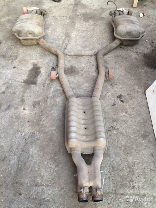

    Примерял резонатор от A8 D3 4.2, должен встать вместо штатного + будут банки S4 B6 c заслонками

    957 4.5t Magnum 23"
    выхлоп от трех литров в6 норм толщины

    Беларусь
    A4 B6 1.8TQ 6МКПП
    От 3.0 не нашел
