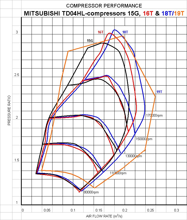

    А почему 18Т, а не 19?

  11. BaHeK
    BaHeK Особый статус ツ
    3 янв 2010
    2.714
    S4 B5
    ясебе ваще 16-ю взял... на 300 сил за глаза хватит, а раскручивается раньше
    только 15-ю брать не стоит... она уже из другой серии

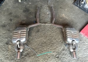

    #5133 WiNNER-S, 1 июл 2016
    Я от 2.0т поставил. Трубы на задних банках 50мм, насадки 80мм. Рычит на прогреве сильнее. Не знаю износ или так и должно быть. На ходу по звуку разницы не заметил. Ставил вместе со спорткатом. Поехала лучше, лаг с низов меньше.

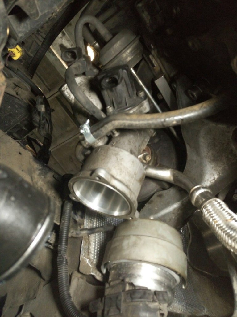

    А кому на синенькой B6 Никифоров вешал IHI на этой неделе? Отпишитесь если есть тут, даже сделал пару фоток как оно там снизу, вот одна из

    Сколько за работу в итоге отдал? Какие еще переделки кроме опоры от Б7????
  20. vitaliy2207
    vitaliy2207 Участник форума
    16 мар 2014
    313
    Audi A4/B6 1.8TQ
    Еще ничего не отдал. В субботу приехал забирать, антифриз потек с тройника. Пришлось оставить.
    Из переделок: опора от В7, стыковка коллектора к ГБЦ, даунпайп, трубки, шланги от и к турбине, пайпинг.
    Я сразу ставлю фронтальник, поэтому еще колхоз с его установкой. Витя сделал все красиво, практически вся магистраль из нержы, только в соединениях силикон. Ну и перепаять разъемы форсунок. Под капотом красота, по логам пока не очень. Ждем окончательной настройки...
