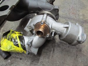

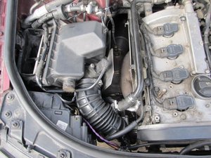

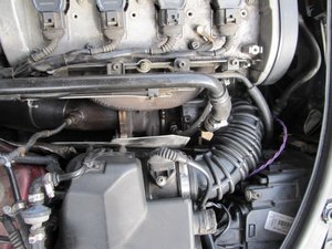

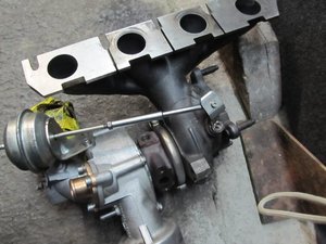

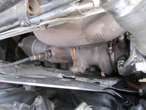

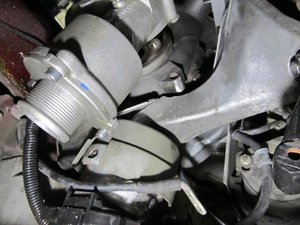

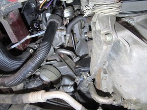

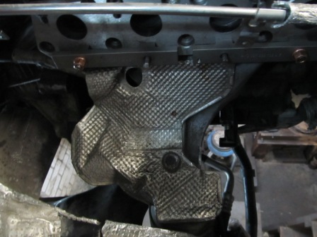

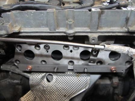

    Калитка прилегает плотно, вастгейт пробовал пружиной подтягивать (на бусте передув, на хвосте недодув), сразу после прошивки на хвосте было 0,9 с запасом по Н75 (и это со стоковым катом), потом (40 т.км.) стало 0,8 без ката (Н75 95%).
    Процесс установки:
    Пришлось ставить правый кронштейн крепления двигателя от А4 В7 2.0ТФСИ, в стоковый упиралась турбина

    Будь осторожен с плюсом на стартере, кронштейн может на него замкнуть)))

    A4 B6 1.8TQ 6МКПП
    Все прикрутил, поеду варить приемную трубу

    Трубки масляные и антифризовые как прикрутились? Что-нибудь переделывал?

  10. Mezen
    Mezen Участник форума
    31 мар 2011
    484
    Беларусь
    A4 B6 1.8TQ 6МКПП
    Трубку слива масла сделал из двух (1.8Т и 2.0ТФСИ), слив так как на фото у Сергея делать не стал, т.к. мне показалось, что слишком близко к лонжерону (т.к. у меня +15 мм переходная плита), временно согнул-спаял из меди (куплю 06H 121 497 B и примерю, она не дорого стоит), трубка подачи по конфигурации подходит от 2.0ТФСИ, но крепление не совпадает. Опорный кронштейн турбины (06D 145 536 B + крепежный фланец 06D 145 533 B) подошел от 2.0ТФСИ.

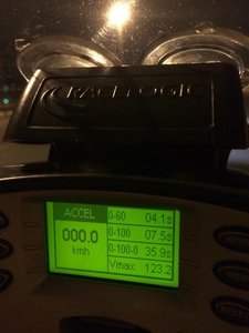

  19. shaggy_07
    shaggy_07 Участник форума
    23 ноя 2011
    444
    A4 B6 1.8TQ
    Видео нет, есть только фото)) водитель, пассажир, в багажнике два генератора, фара, куча инструмента...
