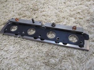

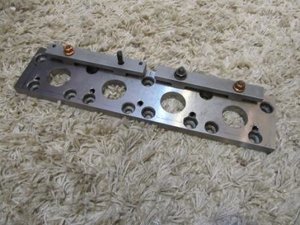

    Пластина и я готовы к установке

  12. Видади
    Видади Живу я здесь
    19 сен 2012
    3.487
    b7 tfsi quattro
    огонь!:D
