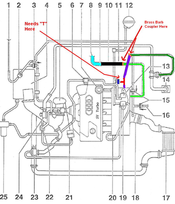

    Знатоки подскажите, чем негативным может обернуться если из ВКГ выкинуть все клапана кроме блидера.
    Как на этой схеме:
