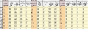

    А вот мой лог. Строкер 2.0+валы+турба MD421
    Правда, железо совсем не настроено и прога, ессно, тоже. Пока так, потом должно быть лучше.

    офигеть, приблизительно 290 л.с. в пике! :thumbup:
    С ретардами тока беда! У тебя турбина на верхах передувает по 100 мБар, в тот момент ретарды идут. максимальный передув 120 мБар. По идее передув еще хуже недодува, машина едет совсем не так, как должна! Нужно настроить быстрее.

    какой смысл настраивать без тестового заезда? необходима точка отсчета.

    Тут всё немного сложнее - в фазах ГРМ и ЕГТ. :)
    Каждый лог - это и есть тестовый заезд с временнЫми измерениями, при этом жопомер никто не отменял. :) Уж лучше на стенд тогда ...

    уже не плохо кстати. угол слабоват правда, раньше получше было. У тебя впускной коллектор родной или развенутый в другую сторону?

    про валы - ты это читал?
    225hp engines have an extra lower shim of 0.6mm at the exhaust spring due to higher turbo pressure. The maximum allowed lift when using the std spring setup is reduced to 9.4mm! It is required to modify the spring setup in this case.
    а вылы с мин подъемом имеют высоту 9.75mm

    Да, только у меня бошка от агуши )

    Угол после строкера тухлее стал ( Хз с чем связано, думаю что всё-таки что-то где-то не так. Не может же так СЖ 9.2 повлиять? Коллектор родной для 225hp.
