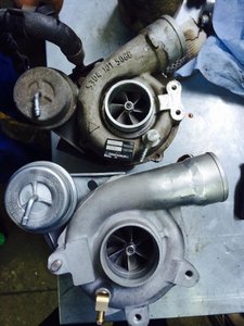

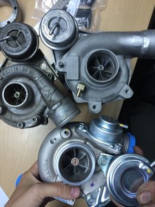

    Поставил Гибрид К04 МПС
    Сравнил выпускную крыльчатку, больше чем у ТТ на 2 мм.
    Вот сравнение с франклером 42,5мм.
