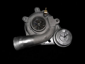

    SAM_1151.JPG Франкен в ремонт , воет что-то, но дует зверски, При снятии обнаружился продольный люфт в 1,5 мм.
    Что бы не скучать и не оставаться без тачки для опыта заказал в Турболабе улитку .Сток ставить на хочу, валяется на всякий случай.
    Картридж К04 холодная от МПС 45,5мм на впуске, все на сток горячке.
    Запишу логи отпишусь здесь.
