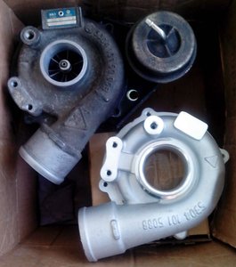

    Вот разница в улитках. Отдал железки в работу...

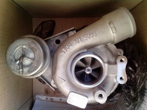

    Тема гибридизации K03 вот тут.
    Готовая турба собственно вот:
  20. WiNNER-S
    WiNNER-S Старожил
    4 апр 2006
    11.767
    8E-1,8TQ AVJ/0A3
    #4360 WiNNER-S, 22 май 2014
    Диаметр входа получается на 5мм больше стока и на 2,9мм больше BEX.
