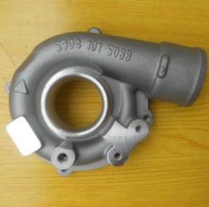

    Воплощая твою идею в жизнь надыбал новую горячку K03 и холодную улитку от RS4. 5304-101-5088.
    Будем пробовать... Цель получить ранний буст и не сильно плохой верх.

    кстати надыбал в одном "месте" ушатанную РС6 турбу.
    горячка там заипическая))) можно колесо побольше чем на ТТ К04 впихнуть.
    интересно: вход на горячку на РС6 К04 и на К03-029 по болтам одинаковый или нет?

    Там расточить надо на 1мм. Толщины стенок для этого вполне хватит.
    Большое колесо в горячке это плохие низы.
