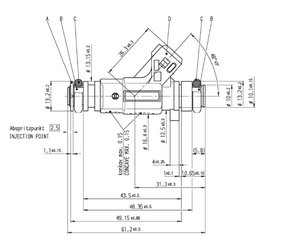

    Мужики, не подскажите какое расстояние между уплотнительными колечками на 063-х форсунках (ТТ225)? Надо замерить, весь гараж перерыл.... не могу их найти.
  7. AlexV
    AlexV Bad e-mail
    1 янв 2003
    1.627
    нет
    В гараже тяжело искать - гугл не работает :)
      43,9 КБ
      58
  8. MegaVolt33Rus
    MegaVolt33Rus Живу я здесь
    25 июл 2012
    2.026
    ТТ 1.8Т q
    Спасибо Алексей! :) Ещё вопросик. Я правильно понимаю, чтобы подобрать идеальные втулки для топливной рампы при установке других более длинных форсунок, в данном случае, deka 630cc, мне нужно найти разницу между расстояниями уплотнительных колечек? У меня получается 60,44 (deka) - (48,35+2*(5.8/3))= 8.22 мм.
  9. AlexV
    AlexV Bad e-mail
    1 янв 2003
    1.627
    нет
    Можно отталкиваться от расстояния между колечками - точность вполне достаточна. А можно от расстояния между нижним кольцом и пазом фиксаторной скобы - так будет даже точнее.
