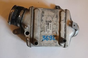

    вот размер кулера от бимера
    2 варианта: 1-й сразу за турбиной. 2-й перед дроселем непосредственно.
    правильнее наверное первый.
    вот такой низкотемпературный радиатор на бимере
    вот такой радиатор у нас жидкостной
    такой маленький узенький второй радиатор без проблем можно расположить перед основным радиатором.
    систему без множества хитрых загибов, на всех жестких пайпах.
    может 200, может 300, может 100. а возможно до кучи и более низкую температуру впуска. а может и нет. СергейНик пусть выскажет свое авторитетное мнение. 100% он уже такое проделывал)))

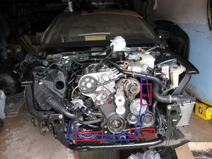

    Ну хорошо, а кусок от турбы к дросселю ты как будешь тянуть? Через ту же поперечную трубу? Где в твоих планах зарыто существенное сокращение объема впуска? И чтобы в итоге моторный отсек не выглядел как хачмобиль?

    как-то так. схематически. сверху вообще не должно быть ничего видно.
