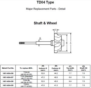

    мне лично (может по мнению просвещенных, я неправ) кажется что проще погородить с коллектором за 150 уй (с доставкой) или переходником, чем колхозную турбину.
    пусть это будет не TD04HL может субовская TD04H. она по горячке чуть меньше. раздуется раньше.

  16. WiNNER-S
    WiNNER-S Старожил
    4 апр 2006
    11.776
    8E-1,8TQ AVJ/0A3
    #4196 WiNNER-S, 27 дек 2013
    Зачем тебе это на 250 сил? Напорную магистраль всё равно не сделаешь короче по сравнению с обычным фронтом.
