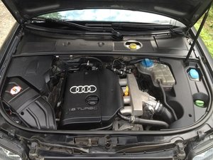

    с гибридом и форсами от ТТ уложусь в 250лс?
    очень важен вид стокового авто под капотом. не хотелось бы с коллектором возиться)
