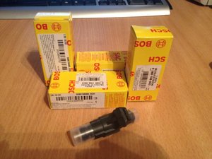

    Народ, подскажите чайнику, пожалуйста) какую турбину поставить на АМВ 1.8т, чтоб мощность была примерно 250-260лс?)
    и где это дело можно будет прошить?)
    машина а4 в6 1.8т АМВ, кваттро, 5ст мкпп) стоит даун пайп, два кулера от мотора ВЕХ и софт от рево больше 2х лет, хочется новых ощущений)
    пс, уже куплены форсы от ТТ)
    буду очень благодарен за помощь!)

    Плюс топливная рейка с обраткой и 4х барный регулятор давления топлива, байпас посисястее (от ТТ), другой впускной патрубок от воздушного фильтра к турбине- силикон или самопал из нержи и силикона.

    да и форсунки всё же желательно с запасом либо бош 550 либо сименс 630

    +форсунки BOSCH 0280158117 550сс — это как бы новый мэйнстрим в замен ВАМ-форсов (BOSCH 0280156063). этих форс с запасом под 300+сил без обратки на 3-х барах рабочего давления.

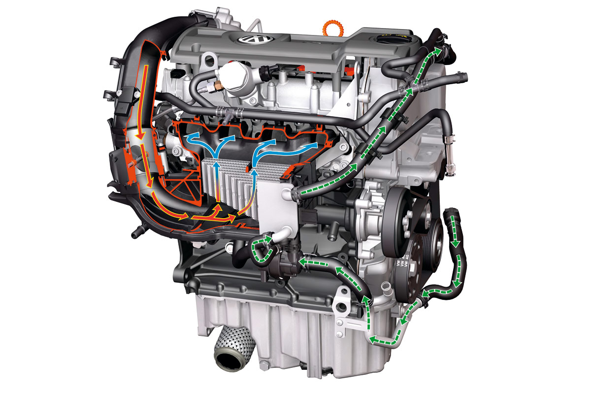

    кстати. посетиля интересная мысль. попробывать примостырить кулер с 1.4ТСИ воздух-вода. тогда можно сократить напорную магистраль до минимума. идея на сколько гениальная, на столько же абсурдная)))
    Излагаю задумку: этот интеркуллер расчитан в стоке на 160 сил, поскольку он с 1.4 турба+компрессор.
    согласно схеме

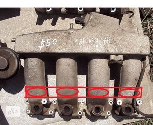

    в натуре он такой:
    что бі ег опримостырить нужно взять коллектор впускной (купить на разборке) отрезать от него часть как на картинке ниже. приварить к отрезанной части соответственный фланец (пластину).
    если таким образом поставить этот коллектор, то к нему нужно будет цеплять свой дросель. он тогда будет "смотреть" вверх в капот.

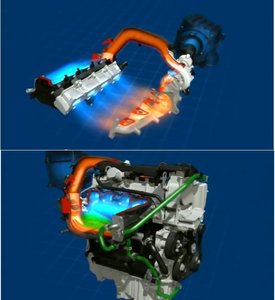

    если холодную часть турбины развернуть "вверх" и патрубок наддува пустить верхом к дроселю,
    тогда протяженность воздуховода сократиться в 2 раза точно. при этом должна сильно ускориться реакция /отзывчивость мотора.
