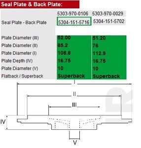

    пока что на повестке дня в клубе "хочется придумать то, не знаю что": скрестить К03-29 с К03-106 (с 2.0ТФСИ).
    судя по инфе с каталогов, то горячий вал и турбинная крыльчатка у них по размерам одинаковые. может конфигурация лопастей разная. но линейные размеры идентичные.
    если вал одинаковый по радиусам, то его можно впихнуть в корпус подшипника от К03. далее брать однозначно холодную улитку и компрессорную крыльчатку от К03-106 она там 41/51 что сильно больше ВЕХовской (38/51).
    загвоздка будет в опорной шайбе (картинка ниже) - они разные. и тут момент либо выточить новую на каком-то заводе заказать, либо модернизировать имеющуюся от 106-й.
    вопрос в другом сможет ли она на 1.8Т надуть то же что она дует на 2.0Т.
    допустим те же 250 сил.

    загвоздка будет только в том где достать холодный хаузинг. крыльчатка допустим 50 у.й.
    опорную пластину выточить пусть 25 уй.
    а все остальное как и при переборке К03-29й.
