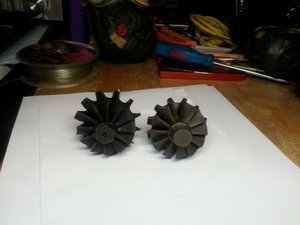

    Померял, вот, что получилось
    K04-15 компрессор/турбина
    Exduсer 50 / 46
    Induсer 38 / 41
    K04-23 компрессор/турбина
    Exduсer 56 / 50
    Induсer 42 / 41
    ну и фотки для иллюстрации

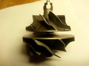

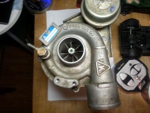

    Вот фото моей компрессорной части К04-15

    ты делаешь вывод обо всех ТД04 только по одному логу на конкретной турбине?! в соответствующей теме есть лог на 19-м колесе и там 240 грамм/сек.

    А4/B6 1.8T MQ 04г.
    может чуток не погрешность сыграла в мерялке - ВЕХ турба и К04-15 должны быть идентичны по линейным размерам крыльчаток. может там лопости по-другому как-то устроены. но линейно должны быть одинаковы.

    Ды дырку мерил, а у меня дырки небыло под рукой я мерил крыльчатку, вот и расхождение в 1мм

    мерял крыльчатку штанегом.
