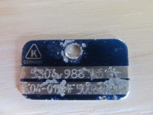

    У тебя колхозная что-ли 04-15? Где брал? Кулеры бекс или фронт?

    Да вроде нет, уже была установлена на машине по приезду со штатов, табличка с маркировкой не "кривая". Кулер фронт В8

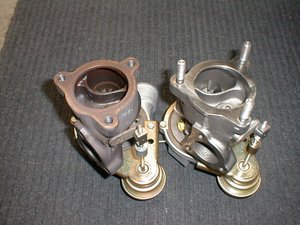

    С лева твоя? А справа что? И зачем снимал?

    раскрою страшную тайну, на 22й точна такая же
    мне токарь делал неделю назад. Антоха конечно молодец помогает с турбами, но вот с комплектующими от него помощи добиться не удалось.
    пришлось поломать голову и выяснилась абсолютная идентичность корпуса турбины (горячки) обычной 029й - разница лишь в расточенной части под турбинное колесо

    Справа К04-15, слева К03-29. Турбины не мои, фото с audizine. Только табличка от моей, снял ее с турбы когда полез ГРМ менять.
    Можно ради эксперимента попробовать собрать гибрид на картридже от К04-22 и горячке К03-29.

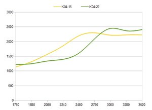

    Сравнил тут раздувку с низов гибрида k04-22 и k04-15 по логам от Замкадыша и Mezen. 3-я передача.
    У гибрида в районе 2200-2500 откровенный провал, к 2800 наддув выравнивается ну и дальше гибрид дует больше.
    Напрашивается вопрос надо ли иметь лишних 30 сил где-то в районе 6000, или лучше бодрее и ровнее выходить на буст?

    Долго очень ждать если на ебее заказывать!Два дня назад поставил гибрид,по ощущениям кажется даже раньше раздувается чем штатная турбина!

    8E-1,8TQ AVJ/0A3
    #3896 WiNNER-S, 6 дек 2013
    По ощущениям - да. Но это скорее из-за резкого пинка после 2500, и до 1 бара надувает быстрее стока.
    А вот по логам не так всё хорошо. При 2400 расход воздуха 88 и 55 соответственно для K04-15 и K04-22.
    В идеале конечно надо на одной машине сравнивать.
    04-15 достаточно плавно набирает наддув, а 04-22 до 2500 тупит, а потом резко догоняет и обгоняет ))
