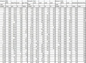

    Лог наддува TD04 на 1,8Т у тебя есть?

    #3774 Slash_19, 26 ноя 2013
    есть но там 3 передача и с 2000 (не мой лог). Серилло настраивал А6 с АЕВ. в теме соответствующей есть выложенный лог. ТД04ХЛ-15Т от древнего сааба 9000 аэро.
    мои ЗЧ еще с пиндостана не пришли: коллектор, форсы 550е и корова на впуск.
    кстати на СТО где собираюсь ставить это все, лежит много разных К04 и от РС4 2.7ВТ и от РС6 4.2 и от ТТ225/240 так вот эта ТД-шка и визуально и по размерам побольше(или приблизительно одинакова) этих турб. вход на холодную улитку 60мм.
    а у гибридов сколько?!
  15. Parradox
    Parradox Старожил
    21 июл 2006
    6.681
    A4B6 1.8TQ 250Hp
    #3775 Parradox, 26 ноя 2013
    начнём с того, что после 5500 она уже не додувает. и расход 200гр, а гибрид там уже 220-225 выдаёт
    то есть этот лог приблизительно эквивалент К04-15
    я сейчас ремонтирую свою турбину (после 75ткм) - улетела калитка вейстгейта - так она без неё после 4500 за бар уходит, а к 5500 уже 1.25 избытка и 220гр расход

  17. Slash_19
    Slash_19 Живу я здесь
    12 окт 2010
    1.422
    Украина
    А4/B6 1.8T MQ 04г.
    это моноприводная А6 древняя, переделанная под эл. дрочель.
    по деталям лучше уточнить у Серилло. он ее настраивал. не факт что это последний ЛОГ. это то что нашлось в закромах. мы ж не знаем оно так задуманно, или оно больше не может. на саабах эта турба 280 сил делает на сток гейте и 300 на фордже.
    потом этот мотор настроили под большее колеса и погнуло шатуны. как-то так.

    жестко! лучше не додуть 10 сил чем мотор кончить!
  19. Parradox
    Parradox Старожил
    21 июл 2006
    6.681
    A4B6 1.8TQ 250Hp
    это явно не аргумент за недодув больше чем на 0.1, хотя на низах не плохо и быстро раскручивается
