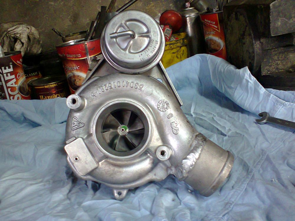

  5. ЗАМКАДЫШ S-line
    13 фев 2006
    3.799
    А6 3.0TDI Q пушка
    привет!
    а от чего картридж стоит???
  6. Механик 5
    Механик 5 Новичок
    7 май 2013
    80
    А4/В6 1.8Т BEX 03г
    Добрый вечер!Картридж стоит от таурега.Говорят что он побольше чем ТТ!
  7. sergeynik S6
    sergeynik S6 Живу я здесь
    27 янв 2005
    3.415
    Tesla model X 2020
    на фото На ТТ похож на туареге моторов то турбовых нет, может холодное колесо тока от чегото мазда и тд

  12. Механик 5
    Механик 5 Новичок
    7 май 2013
    80
    А4/В6 1.8Т BEX 03г
    я когда заказывал турбину,хотел чтоб мне собрали ее на базе мазды CX-7,потом через некоторое время мне перезвонили и сказали ,что нет запчастей и будет на базе от таурега!
  13. ЗАМКАДЫШ S-line
    13 фев 2006
    3.799
    А6 3.0TDI Q пушка
    от Мазды у меня есть З/Ч :)
  14. Механик 5
    Механик 5 Новичок
    7 май 2013
    80
    А4/В6 1.8Т BEX 03г
    Но уже купил!в В понедельник буду устанавливать!и если получится все настроить как сказал sergeynik S6,будет вообще бомба!:)

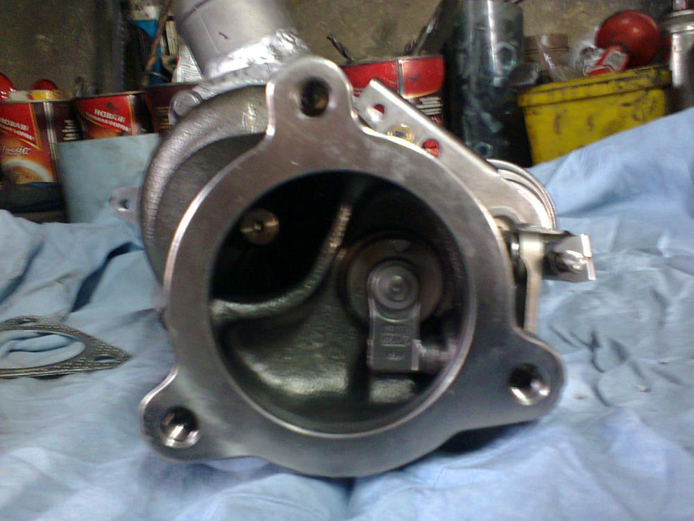

    А этот "передув" на низших передачах только для этого гибрида характерен или вообще для всех турбин?
  19. Механик 5
    Механик 5 Новичок
    7 май 2013
    80
    А4/В6 1.8Т BEX 03г
    Нет,так и есть делают на том же качественном венгерском оборудовании!Дней десять ждал пока она пришла оттуда в Москву а потом ко мне!
  20. Механик 5
    Механик 5 Новичок
    7 май 2013
    80
    А4/В6 1.8Т BEX 03г
    Передува быть не должно,так как отверстие в горячке под калитку совсем не маленькое,это когда дыра вайстенга 19мм ,тогда конечно могут быть передувы!
