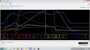

    Говорю же не самый удачный лог. Выложил то что откопал из свежих. В пробке постоял, воздух нагрелся.
    Вот тут получше:
      73,6 КБ

    не, обороты поставть теже что и там

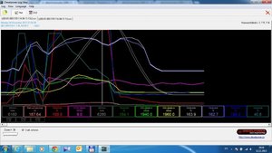

    Сегодня переснял лог. Вот тут явно получше получилось.

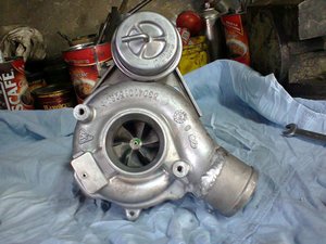

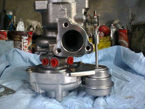

    Товарищи помогите разобраться!Сегодня стал обладателем гибида с холодной от таурега!Не пойму где второй штуцер для подключения шланга от 75 клапана!Заранее спасибо! Фото0001.jpg

    Сам делаешь штуцер на выходе с улитки компрессора

    А в каком именно месте засверлиться?

    Можешь сверху засверлиться насквозь, там где крепежная дырка с резьбой. Как раз в полость улитки попадешь.
    Вот как это сделано на маздоской крышке:
    http://www.audi-club.ru/forum/showthread.php?t=362493

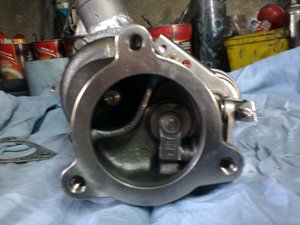

    Спасибо, а внутреннее отверстие самого штуцера каким диаметром просверлить?

    Миллиметра 3 хватит. Рестриктор в N75 есть.

    Нет N75 сквозной!

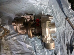

    Ну посмотри на стоковой турбе дырочку и сделай такую же.
    Опс... Вот она у меня тут прям под ногами на балконе. Глаз - алмаз. 3мм отверстие в штуцере.

    Спасибо большое!А рестриктор он вообще обязателен или можно обойтись без него?

    Не знаю. Я свой N75 не рассматривал с пристрастием :)
