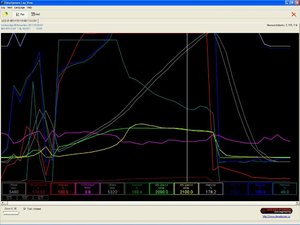

    Вот промежуточный вариант с актуатором на 0,8 бара.
    При выходе на буст есть небольшой передув, но это решается правкой таблицы линеаризатора N75. К тому же мозг ставит запрос меньше, чем нарисовал Алексей в прошивке. С этим ещё надо разбираться.
    На хвосте запас по N75 немереный. К 7000 об тактирование падает до 40%, с учетом что у меня стоят бексовые кулеры и КАТ.

    От этого турбина больше не надует )) А, вообще, вялый лог, ни наддува нормального, ни угла ...

    Это не самый удачный лог. Чисто для примера из того что нашел на ноуте. Угол свалился из-за простоя (воздух нагрелся). Наддув будем ещё поднимать.
