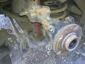

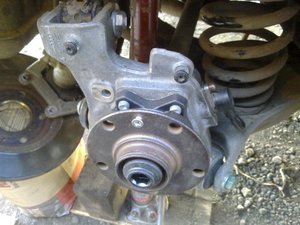

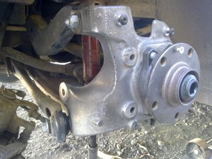

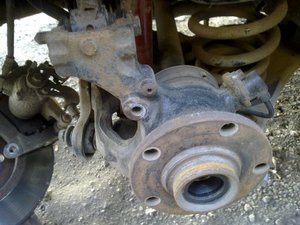

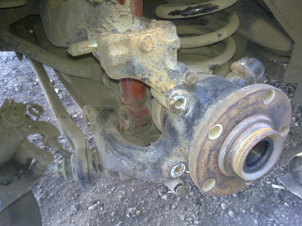

  10. Garage.Inc
    19 дек 2006
    17.631
    Литва
    cannondale sl2
    внимательный читатель знает, что отличие в кулаках, стабилизаторе и пружинах/амортизаторах.
    последние каждый выбирает под себя. лично меня устраивают как 1bv, так и 1bd.
    стабилизатор безусловно меняется на rs.
    рычаги не зависят от типа подвески (1br не в счет, ибо это вообще не подвеска :nod:).
    легкосплавные кулаки легче в 2 раза и оснащены подшипниками 2 поколения с lightweight wheel hub (читай - передние ступицы и подшипники).
