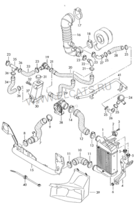

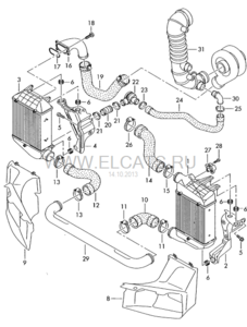

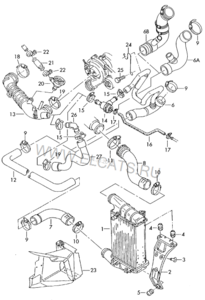

    На иллюстрациях ниже представлены схемы соединения интеркуллеров AVJ, AMB (1-я схема), BFB (2-я) и BEX (3-я).
    В первом варианте AVJ, AMB напорный шланг 6 (от турбы в поперечную трубу) имеет длинный изогнутый отвод в сторону байпаса.
    Во втором варианте (BFB) от напорного шланга 7 идет тройник в демпфер пульсаций 30.
    В моем варианте (BEX-кулеры) демпфера пульсаций нет, ВАГ посчитал что роль демпфера будет выполнять правый кулер, что то-ли для гибрида то-ли для нынешних ТТ-байпасов оказалось недостаточно.
    Решение оказалось очень простое. Переставил местами байпас 22 и угол 30, то есть отправив байпас наверх к гусенице, а роль демпфера стал выполнять изогнутый шланг 24. И всё. Гула больше нет.
    Физика процесса вибраций байпаса мне не совсем понятна, но предположительно в овощном режиме давление на входе турбы может быть выше чем на выходе, то есть мотор "сосет", а турба ещё не дует, в результате чего байпас приоткрывается, и тут же закрывается из-за уменьшения перепада давления между его входом и выходом, что и вызывает гул, причем даже с отключенной вакуумной трубочкой от байпаса.
    Привет любителям, которые считают себя умнее производителя, убирая "лишние" запчасти :hi:
