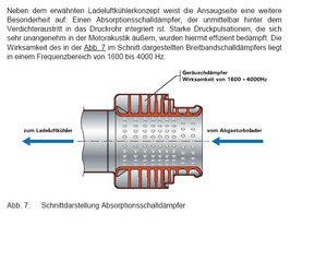

    Кстати (или не кстати), но думается не от нечего делать немцы синтегрировали в турбину для 225-сильного мотора "акустический глушитель".

    #3516 WiNNER-S, 5 окт 2013
    Там речь идет о частотах 1600-4000гц. В нашем случае гул достаточно низкий, в районе 50гц.

  20. димон-лотошино
    димон-лотошино Живу я здесь
    10 янв 2009
    3.268
    A4 8E 1.8T 01 AVJ
    Вить, ты стал слышать инфрозвуки? Прям как кит. 1.6-4 КГц достаточно низкий звук,так что д. Лёша думаю кстати ссылкой киданулся.
