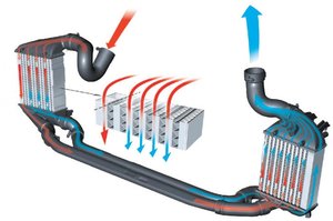

    Почитай SSP как устроены эти кулеры и всё поймешь. В правом кулере поток воздуха делится пополам, половина идет через соты, другая половина сразу в трубу. В левом то что пришло из холодной трубы идет прямиком на выход, а то что из горячей идет через соты и на выходе смешивается. Таким образом не меняя компоновки увеличивается проходное сечение кулеров в 2 раза.
    Знал бы раньше, не ставил бы конфиг от бекса. На стоковой турбе сил 5-10 в минус ушло. Гибриду правда пофиг. Он их порвать как тузик грелку может :)

    Если кулеры от дрызеля поставить или фронт, то ещё сил 15 на хвосте можно выжать. Я на 29-й турбе не смог больше 185 сил отжать с бексовыми кулерами.

    слушай, а дай ссылку на эту SSP. интересно.

    SSP 254, стр. 22
    Да никак не выйти. Ставь турбу с запасом и всё.
    Или на разборке от дрызеля полный комплект набирать, но кулеры думаю будут уже в плачевном состоянии, и надо будет как-то решать вопрос с отводом под байпас. Либо до кулера отвод делать, либо после, с холодного патрубка.
