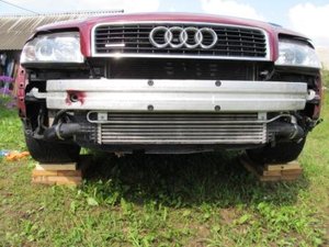

    #3470 Mezen, 3 окт 2013
    Поленился пилить, варить, примерять... Я когда ездил без бампера, никто и не догадывался, что кулер от В8 был доустановлен. Уже поставил воздуховоды на радиатор ОЖ под капотом. В городе когда от +25 и выше при вкл. климата за счет продувки кулера машина едет даже немного бодрее, но уж точно не хуже.
