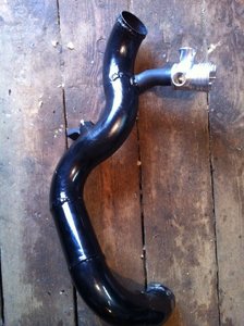

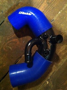

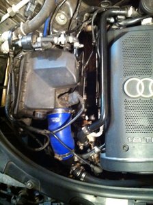

    как и обещал проделанные работы за выходной,
    переход 51 в 63(90*гр), и 63 в 70 (45*гр), и отвод из нержи 90 гр. как то так:rock:

    сколько обошлось? :)

    мне кажется такая краска тут худший вариант, весь жар собирать будет...

    ЗАМКАДЫШ S-line силикон вышел около 1р и отвод остался от куллера окгда паял пайпы,а так работу сам делал все,
    mixailromanov Думаешь в серебро облить??

    А расходомер штатный оставил ?
  17. Slash_19
    Slash_19 Живу я здесь
    12 окт 2010
    1.422
    Украина
    А4/B6 1.8T MQ 04г.
    байпас перед дроселем - ГУД.
    только навернео нужно было под больший диаметр патрубка.имхо

    расходомер штатный, куда больше то?как раз и хватит его для такого конфига
    Байпас там и так трубка большая 26мм внутренний диаметр,достаточно думаю
