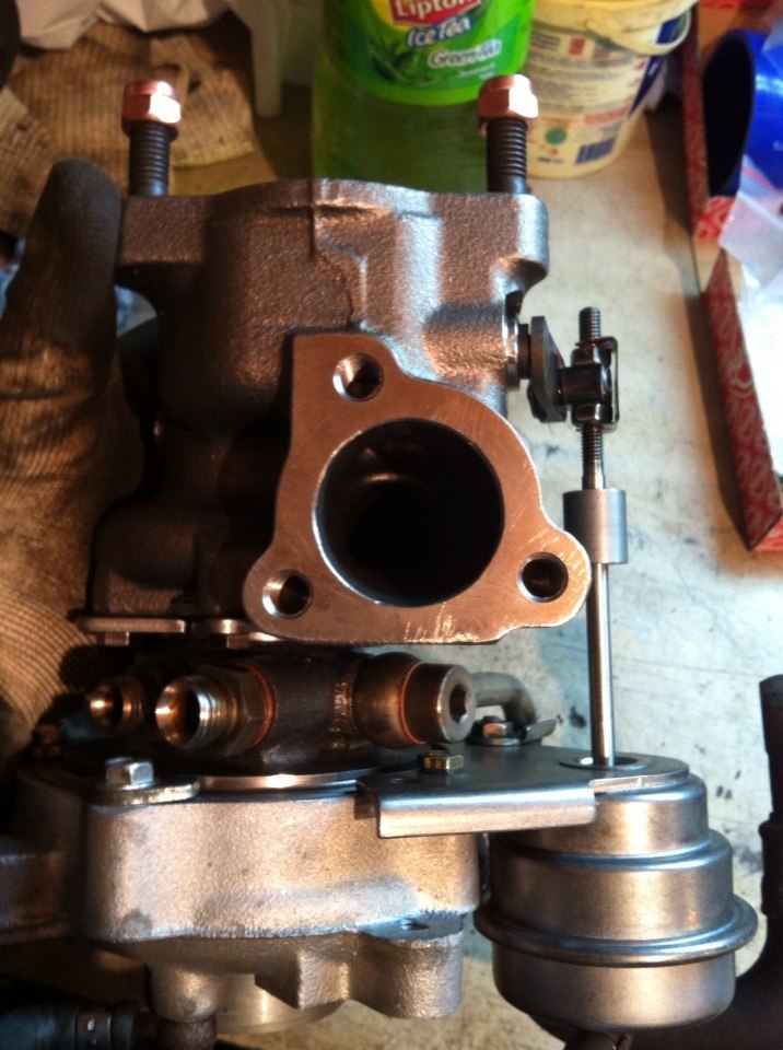

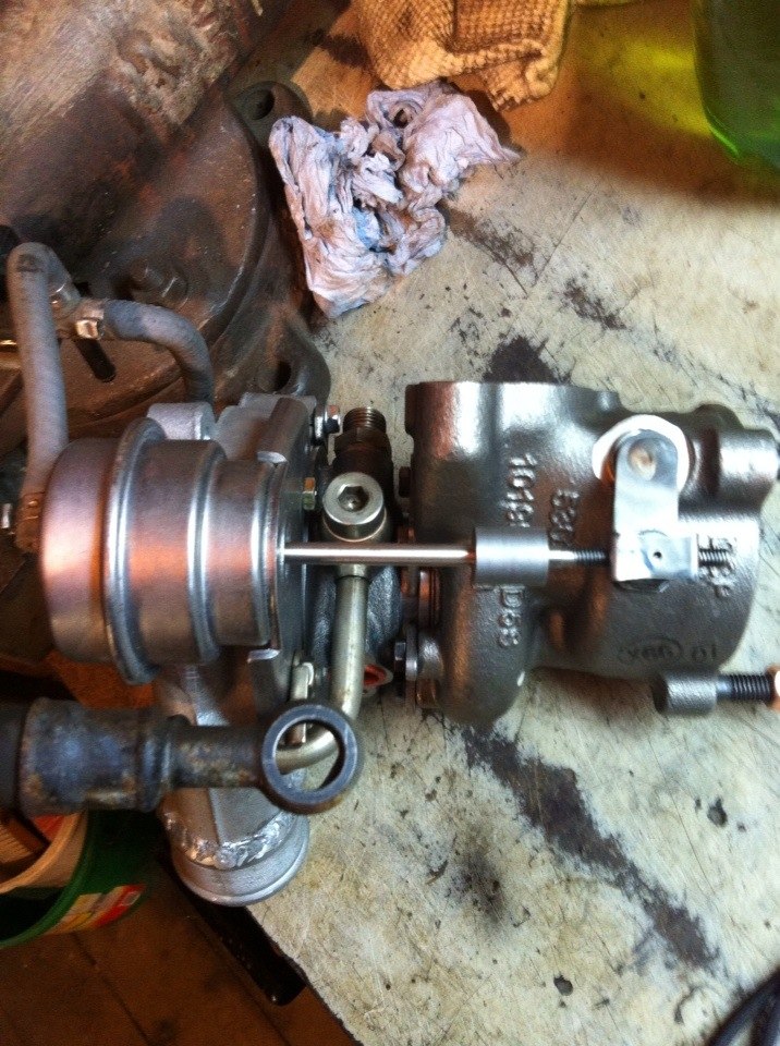

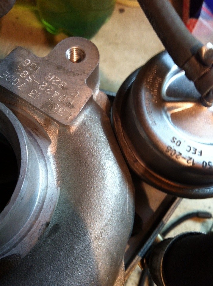

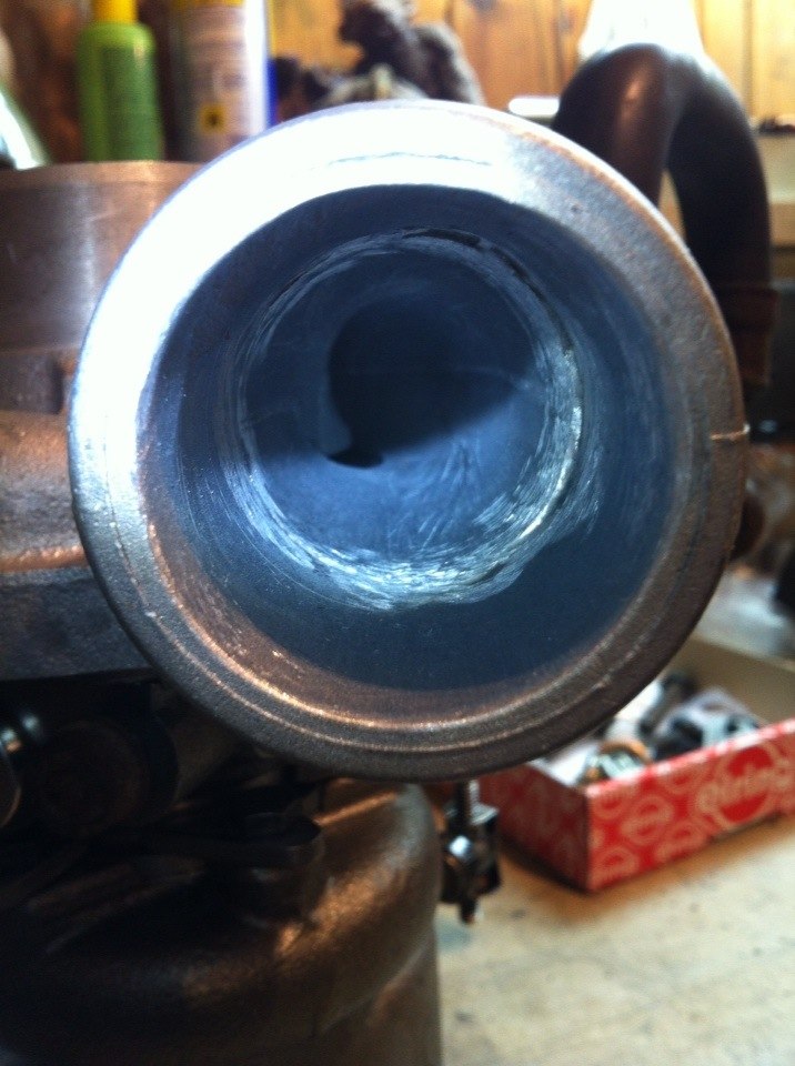

    Тока пришол ставил гибрида, подЪукачался маленько ,но все вроди ок, всё установлено на место, сделал сосок с резьбой М8*1шаг, выровнял актуатор,подпилил шлак сварки внутри ну и так по мелочи много чего еше,завтро варю впуск и на торжественный выезд
