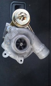

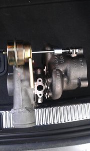

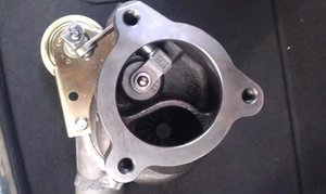

    забрал сегодня ГИБРИДА К04-22
    думаю какие форсы и у кого чип

    На средней фотке, в штуцере на №75 клапан стоит рестриктор- вынь его или высверли. А лучче всего вытащи сам штуцер и нареж в образовавшейся "дырке" резьбу 8мм шаг 1мм, под штатный банжболт.
    Через полгода-год обломит тарелку от штока актуатора, стоИт с перекосом.

    У меня шток с перегибом сделан.
    На ощупь актуатор жестче стока раза в 2.
    Штуцер на холодной части у меня на резьбе M10, так что нарезать там M8 не получится.
    Мозги после нескольких хороших разгонов обучились управлять наддувом гибрида )))
    Сейчас на средних оборотах дует как запрашивает в районе 1,0 и скважность N75 болтается в районе 5-15%.
    Димон, диаметр входа сток-турбы 44мм.

    а чем этот клапан мешает?
    а чтоб поменять актуатор надо турбу снять?
  5. димон-лотошино
    димон-лотошино Живу я здесь
    10 янв 2009
    3.268
    A4 8E 1.8T 01 AVJ
    Если ты про рестриктор, то он не нужен(будет не правильное управление актуатором (переддувы))т.к. он(рестриктор) уже находится внутри №75 клапана. Штуцер перпендикулярен улитке и это не удобно для установки №75 клапана в нашей конфигурации.
    Чтоб поменять актуатор необходимо снять турбину:cry:

  8. Garage.Inc
    19 дек 2006
    17.632
    Литва
    cannondale sl2
    жесткое порно :lol:
    с учетом кустарности изделия, качество сварных швов шокирует...

    по какой причине это порно?
    а что со швами? считаю что в норме! внутри всё ровненько

  14. Slash_19
    Slash_19 Живу я здесь
    12 окт 2010
    1.422
    Украина
    А4/B6 1.8T MQ 04г.
    а че ты обижаешься - тебе правду написали - что товарный вид не особо, ввиду колбасы на сварных швах, что свидетельствует о том, что сделано похабно.
    то что тебе незадорого все сделали, это одно, а если бы ты пошел к ним покупать по полной стоимости "рыночной", то и сам бы высказал то же продавцам.
    так горячку тебе в сервисе точили? что за картридж использовали? сколько обошлась холодная улитка?

    А6 3.0TDI Q пушка
    я не покупал ни чего
    картридж к04-22 сх-7 мазда
    на могу посматреть надо актуатор ослаблять а его сказали что настроили
    я не обижаюсь это раз
    а что там со сваркой не то? чел который собирал он турбинщик а не сварщик!
    а что есть спрос на холодные части? если да то имееться 5шт

  18. WiNNER-S
    WiNNER-S Старожил
    4 апр 2006
    11.776
    8E-1,8TQ AVJ/0A3, 8W5-3TDI
  19. ЗАМКАДЫШ S-line
    13 фев 2006
    3.798
    А6 3.0TDI Q пушка
    внешней вид мне не так важен! :)
    данный шов ты видишь только при установки
  20. WiNNER-S
    WiNNER-S Старожил
    4 апр 2006
    11.776
    Обрати внимание на шток актуатора.
