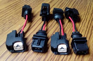

    Есть вот такие 4 переходника под 0 280 158 177 форсы.
    Кому надо, забирайте. Заказывал комплектом 8шт.
