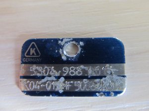

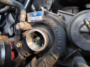

    Каталожный номер К04-15 для продольников 53049880015, у меня она "прикручена", сейчас на стоковой прошивке по логам чуть-чуть проигрывает в низах К03-29. Скоро отошлю мозг в Питер на прошивку.
    Sergeynik обещает 230...240 л.с. с ее, хотя в 240 мне мало верится.
    Вот код картриджа для ее 53047100503, по виду меньше, чем от К04-22, но больше чем от К03-29.
    Только цена на ее 1500$
