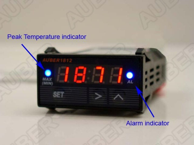

    ЕГТ разьве что для отстройки полезно, ну или для корчей. Кстати, датчик ЕГТ куда прилепил?

    Датчик подцеплен к тест-пайпу(пока) скоро переедет в коллектор.
