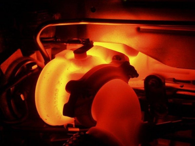

    видимо титановая горячка с охлаждением сжиженым водородом =) тоже думаю, что все не так страшно. сам катался очень активно и ни разу не видел турбину цвета кроме алого. ни желтого, ни тем более белого

    аналогично! алая была
    сейчас алую видел пару раз - очково чето :D:D:D
    егт при пятаке вокруг клумбы на смотре на второй у меня егт до 1000 поднималось... буст 1.9 без обратки ) но тут и так все ясно)

    алая вроде как нормально. желтая, а тем более белая - ахтунг
    в таком режиме уже два года и более 50ткм
    вот тема была про это http://www.audi-club.ru/forum/showthread.php?t=173225
    вот успокоительное

    Мясца можно поджарить...

    Ну раз тут вонючками на зеркале мощность измеряют, то вот вам еще
    в копилку колхозных методов определение ЕГТ по цвету... :)
    темно-коричневый 550
    коричнево-красный 630
    темно-красный 680
    темно-вишневый 740
    вишневый 770
    светло-вишневый 800
    светло-красный 850
    ярко-красный 900
    желто-красный 950
    желтый 1000
    ярко–желтый 1100
    желто-белый 1200
    белый 1300
