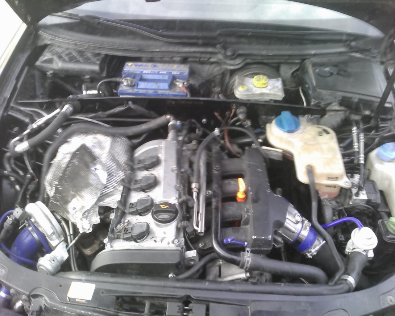

    как я его разверну? у него 45 и 90 градусов и его только так можно поставить вопрос не в эстетике. а втом влияет ли на динамику или надув увеличение патрубка тонкого?

    C чего должно влиять на надув и динамику, раз он до турбины.

    Как до? Этот большой патрубок после турбины идет на интеркулер. а маленький выходит из большого. кстати куда он идет? Для чего он нужен?

    он говорит о патрубке между турбой и коробом фильтра...

    ну на фото же видно что от турбы на фронт кулер идет. вопрос на что влияет удлинение тонкого шланга и куда он вообще идет

    какого тонкого? с карандаш? ни на что.. идет
    там 3и хвоста...
    уходят с н75, один хвостик на впуск после расходомера (разряжение), один на патрубок после турбы (надув), третий на впускной колектор (надув)

    на предидущей странице есть моя фотка как у меня получилось сделать патрубок от турбины до интеркуллера. так вот на этом патрубке так же как и на стоковом отходит еще один маленький патрубок на фото он тоньше изогнутый в кольцо почти. на родном большом патрубке это маленький патрубок не изогнутый а промой и короткий, потому как находится не слева как у меня, а справа. вопрос. куда идет это тонкий изогнутый мой патрубок и на что влияет то, что он был короткий и прямой а стал длинный и изогнутый.

    Он идёт на байпас. А мне кажется развернуть на 180гр. можно было, или ты пробовал?

    конечно пробовал там в верху он не прямой а под 45 градус, поэтому если его на 180 то соответственно нижний, который под 90 смотрит от тебя. я же и говорил что он на байпас идет. так то что он длинный это плохо или нормально?

    забей, все норм :nod:
    сосок перевари если уж вапще хочется фен-шуя... а так можно сказать не на что не влияет

    между мотором и радиатором, труба - вот это таже самая лабуда что и у тебя...
    я перенес байпас ближе к дроселю что б по фен-шую...

    если это не влияет на наддув париться не буду. просто до этого стоял развернутый родной резиновый патрубок сейчас поставил аллюминиевый и мне почему т показалась что ехать хуже стала. закреплено все хорошо.

    угу по надуву все ок ;)

    ребята еще такой вопрос. на родной турбине но с чипом от парадокса и фронтальником пайп на 50 внутрянний диаметр пойдет?
    просто показалось что с заменой родного резинового патрубка от турбы на интеркуллер на алюминиевый с внутренним 50мм стало немного хуже ехать или этого не может быть?

    У меня на К04-23 пайп на 50-ке. Не морочь голову.
