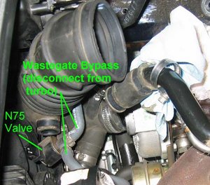

    который полуметровый тонкий длинный это с байпаса на впускной коллектор, а с турбины у тебя идет только 1 вот фотка

    В центре – N75 клапан контроля wastgate. Из него выходят 3 трубки, одна из которых непосредственно во входной патрубок турбины.
    Вторая идёт в датчик давления от корпуса турбины, и третья идёт в актуатор wastgate

    От байпаса, шланг идёт на эл.клапан на впускном коллекторе.

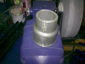

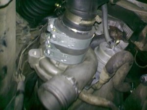

    кому интересно как я сделал переходник с стандартного патрубка турбины к тохиному гибриду вот фото

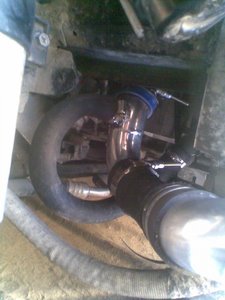

    вот что у меня получилось

    Там в радиатор упрется 100% когда соберешь. Я с этим патрубком намаялся, у меня алюминевый, продается впуск прошпрот на наши тазики и из него я сколхозил. Места там вооще нет на такие переходники, там срузу изгиб нужен:umnik:
