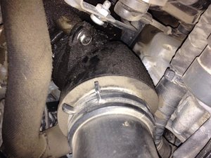

    Вообщем вот эта хрень как от воздухана к дрыгателю в каком то амне типа грязепылемаслянной кашицы. Вопрос шта это такое и откуда это амно могет быть?
    Спасибо)

    Не выдержал сходил посмотрел еще раз внимательно - протер для начала пластиковый маленький патрубок и часть той детали которую не знал что это. Какие то вековые отложения там были - налет сажевомасляный. Забил номер и вуаля это турбина))) хоть знать буду где она стоит))) пошукал нет и понял что сильно не стоит загоняться - у многих на ваге так. Масло в норме - расход на 7-8 тысяч грамм 500. Тяга ровная и уверенная. Пробег 82ткм.

    надо полностью снять патрубок и отмыть, поставить обратно и периодически протягивать болты

    Сделать как описано выше, и для профилактики поменять колечко 4F0 129 193.
