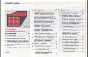

    Предохранитель проверял? Старый через vagcom нормально определялся?

    Да старый читался нормально с ошибкой, пока его не сломали, а вот предохранитель не могу найти где он находится?? Спасибо!
  7. Fantomik
    Fantomik Завсегдатай
    4 ноя 2006
    968
    A6/C5 2.4Q Акпп 03
    В торце панели приборов с водительской стороны.
    7 предохранитель если не ошибаюсь.

  8. T-max
    T-max Живу я здесь
    6 янв 2005
    1.848
    C4/C5 Avant`ы
    Слаботочный №7 с боку,мощный на 50А под рамкой с реле,под рулем.
    А номер,год совпадает? в примерно 1999-2000 году началось поколение Сан шины,может быть в этом несогласка?
