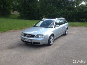

    Audi A6 серебряный универсал, 2000 г., пробег 240 000 - 249 999 км.
    2.5 MT (180 л.с.), дизель, полный привод что про него можно сказать? вот полный но мотор тоже видадно не из простых и любит деньги жрать
    Жалко 97 год который передный а не полный
      103,9 КБ
      48

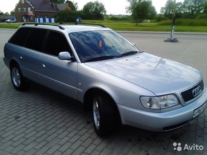

    Еще рассматриваю как вариант Audi A6 серебряный универсал, 1997 г., пробег 280 000 - 289 999 км.
    2.5 MT (140 л.с.), дизель, передний привод
      90,4 КБ
      54
