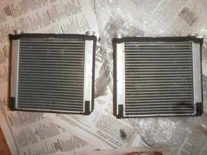

    Ура!!!!!:nod: Ташкент в машине!!!!Проблема разрешилась заменой радиаторов печки..... Ставил б/у ..... Работы проводились у оффициалов. Цена вопроса-12500р. (Антифриз+ новый бачок(3000)+ 4 кронштейна(3200)+ работа(5000)+ ремкомплект) ну и радиаторы 8000 оба.....

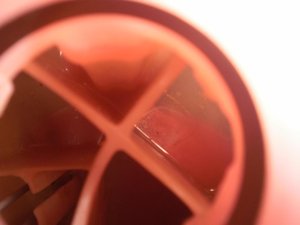

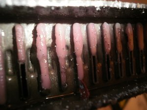

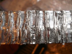

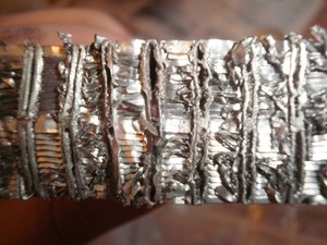

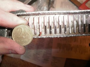

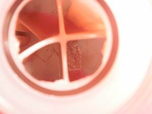

    #33 PahanNSK, 9 фев 2012

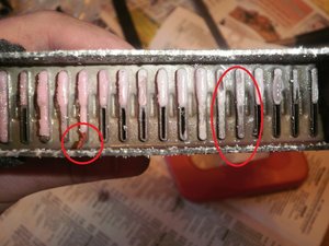

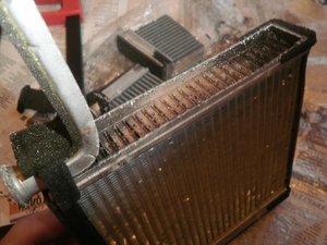

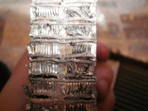

    ФОТКИ.....сначала резал так, потом по другому... потому как края мнуться ничего не видно внутри... очень маленькие каналы... не знаю как там промывают их, в моем случае думаю было бы очень проблематично(силикон или герметик какой то плотно сидели там+какие то образования жесткие типа пены монтажной красного цвета в обоих радиаторах(на фото обвел) ), В бачке присутстуют отложения на стенках и дне

    [​IMG][​IMG] нифигасся, это чё за кал в радиаторах? Как это туда попало и из чего образовалось????

    Это получается, что радиаторы забиты были и не пропускали особо антифриз?

    Каналы забиты каким то силиконом, ну герметиком скорей всего, каким то мелким шлаком спресованным типа пыли.
    Да тепло пошло да еще как...... уже на 60-70 градусах кипяток дует... :)
