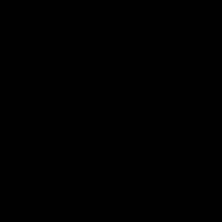

    нормальный ДХ
    сигнал с дефектного ДХ
    мертвый ДХ
    при выключенном зажигании и осцилографе
    (квадрат малевича):rofl:

    Зря ты так.
    На выходе датчика 2AV50А амплитуда сигнала от частоты вращения НЕ ЗАВИСИТ. А равна Uпит-0.5в.
    Форма сигнала - меандр, от оборотов меняется только частота импульсов,
    спасибо Zerg()()()() за илюстрации (особенно последнюю).
    А полудохлый датчик имеет свойство заваливать фронты сигнала, из за этого мозги УОЗ неверно определяют и двиг колбасит.
    Это у индуктивного амплитуда меняется.
