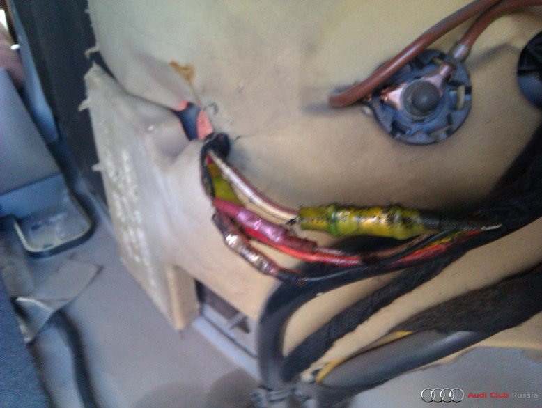

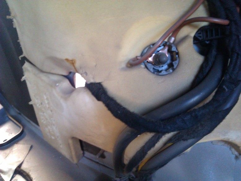

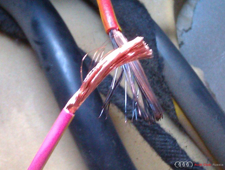

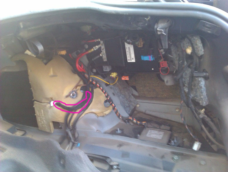

    У меня при покупке ошибок небыло, но правый ручник не работал.
    Потом менял в сервисе задние колодки, видно было что до этого было кем то криво нарощен провод. Развели ручник правый, подав вручнцю 12v
    После загорелась уже всем известная ёлочка. Поменял правый жгут проводов, в багажнике, справа в крыле провод сгнил, сигнал так и не восстановился. Теперь хз куда копать, надо прозванивать от блока наверное.
