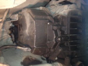

    В гараже сижу и не могу найти датчик положения акпп
    Помогите пожта
    Там только квадратный штепсель подходит а круглого (как все говорят) нету

    Вот
    Видно плохо правда, но он наверху

    И не найдешь, в коробку приходит один штекер, квадратный или круглый, круглый на более свежиго года выпуска. Чтобы до него добраться нужно разбирать коробку, откручивать заднею крышку куда вставляется разъем.

    коробка вариатор.неисправность F125 свидетельствует о неисправности блока управления АКПП. Нужно снимать блок управления с коробки и ремонтировать.тебе надо на multitronic-club там все расскажут.

    Я понял, спасибо. Нашел мастера, 20000 вместе с работой и датчик отремонтирован будет)
