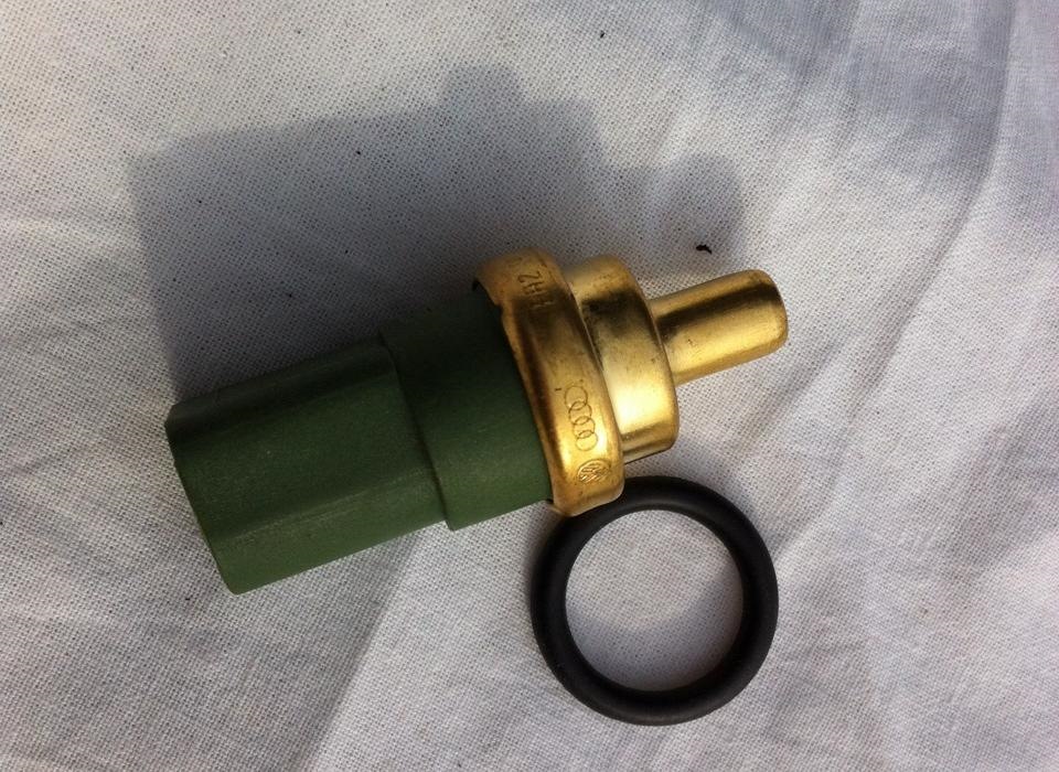

  11. Потап21
    Потап21 Новичок
    5 дек 2018
    18
    Беларусь
    Да нет,обычный датчик температуры охлаждающей жидкости,в нем вода была,почистил,продул,вставил,все заработало

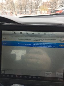

  12. Руслан2626
    Руслан2626 Новичок
    6 дек 2018
    24
    Ставропольский край
    Доброй ночи всем, проблема такая А6 С6 3.0 Диз 2008 года плохо заводится на холодную,и глохнет на ходу, в СТО промыли бак почистили насос, Форсунки проверили на стенде все в норме, теперь сказали тнвд надо смотреть, как быть кто нибудь сталкивался с такой проблемой?

  14. sanya-1
    sanya-1 Старожил
    15 дек 2003
    14.975
    Ошибок, значит, не было...
    Вода в датчик попала.. Почистил, продул и все заработало?...

  16. Потап21
    Потап21 Новичок
    5 дек 2018
    18
    Беларусь
    Реально,ошибок не выдовал,вообще не одной,может быть они .ы появились если бы завел,но проверяли два раза ничего не было,а я его тупо высунул,там вода,просушил,его,завел,все норм,и температуру показывает
  17. Потап21
    Потап21 Новичок
    5 дек 2018
    18
    Беларусь
    О
    на была,где клема ставиться,там вода,я даже датчик не доставал,все вытер внутри и она завелась
  18. sanya-1
    sanya-1 Старожил
    15 дек 2003
    14.975
    Комментировать это все не очень хочется.. Вопросов много.
    Если на самом деле так и виноват датчик, то при подключении диагностики, должны были сразу увидеть сильно искаженные показания по температуре. К тому же на морозе вода превращается в лёд и повлиять на сопротивление датчика существенно никак не могла, т.к. лёд ток практически не проводит. А если бы лёд как-то повлиял на контакты разъёма датчика, разорвав цепи, то непременно вылезла бы ошибка по нему. К прочему, когда мотор не запускается по причине слишком богатой смеси на старте, то все равно случаются отдельные «схватывания» и «чихания», о чем ты вообще не упомянул.
    Короче говоря, тут ХЗ, что сказать...
  19. Потап21
    Потап21 Новичок
    5 дек 2018
    18
    Беларусь
    Ну я ответил что было,что я тупо снял фишку,а внутри было мокро,просто вода,я почистил,и машина,тупо завелась,по температуре и тп,вообще ничего не показывало,а щас я тупо высушил фишку и все работает ,тут хз
