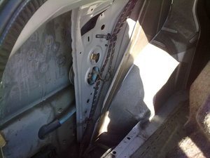

    Ищут пожарные, ищет милиция....
    Ну, не могу найти у себя в багажнике этот блок контроля исправности ламп!
    Вот фото левой части со снятой обивкой. Где он должен быть?
