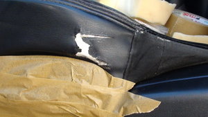

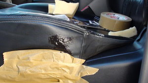

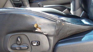

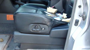

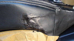

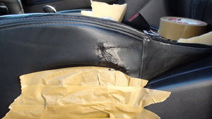

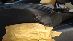

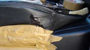

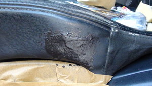

    вчера проводил реанимацию порвавшегося кожаного кресла. фотоаппарат был не заряжен, поэтому фоткал видеокамерой, в принципе получилось не плохо. итак, по порядку.
    1. в комплекте была тряпочка, ее засунул в порвавшееся кресло и кожу приклеил к этой тряпке. клеил моментом, он вроде как эластичный, суперклей делается твердым.
    2. первый раз обработал жидкой кожей и оставил сохнуть.
    3. когда высохло, получилось потрескавшимся и не красивым. обработал второй раз и оставил сохнуть.
    4. обработал в третий раз и приложил кусок бумажки из комплекта, чтобы придать фактуру как у кожи. оторвал бумажку сразу, но мне кажется, если оставить сохнуть с этой бумажкой, а оторвать потом, получилось бы лучше.
    вобщем, на фото все видно.

    осталось совсем чуть-чуть. если трещина не большая, заделать хватит
  13. Дымы4
    Дымы4 Новичок
    19 сен 2011
    12
    А6/С5 2.4 квадро 9
    сори)

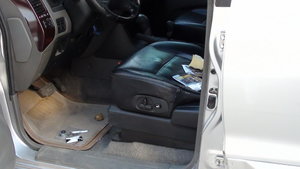

    а сиденья кожаные, а то на фото № 1 кажется что кожзам.

    да, сиденья кожаные. авто - паджеро 3
  15. RуслаN
    RуслаN Заблокирован
    30 апр 2010
    8.923
    ЮАР
    Жесть.Боковина кожзам адназначна.Как может так порваться.

    Может нужно было только швы-трещины замазать, а то уж очень сильное клеймо получилось...
    А фото нет когда вы все приклеили изнутри и кожей еще не мазали? а то я на лексусе тоже самое заделывал и без жид. кожи получилось почти не заметно, только трещинки видны были...

    #37 mvirus, 23 сен 2011
    фото №2. порвалось еще у предыдущего хозяина, а ему скорее всего было пох... соединить кожу вместе не получилось
    если бы получилось соединить, то там было бы практически не заметно

    сбоку кожа намного тоньше, чем та, на которой сидишь

    Мда дырко большой получилсо, сразу не заметил...
