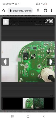

Реальный контроль температуры двигателя на приборках А6 94-97г.

    Вечер добрый, подключил все как на схеме, не работает, решил проверить датчик на моторе подключил к разьему датчика массу с кузова, стрелка на приборе поднимается до 120 но если подержать минуту с прибора начинает идти дым?
  10. 80296160630
    80296160630 Новичок
    9 ноя 2022
    3
    стоит такой
  11. MCIRI
    MCIRI Живу я здесь
    21 янв 2009
    2.891
    Аргентина
    A 100 4B 1.8 88г.
    Долго держать нельзя. Как бы не подпалил прибор .
    Ну и наверное датчик получается не работает. Проверь мультиметром один конец вывод Т , другой масса датчика., Что.нибудь будет показывать.
  12. 80296160630
    80296160630 Новичок
    9 ноя 2022
    3
    Все ок, работает. За информацию огромное спасибо!!!
