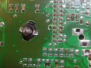

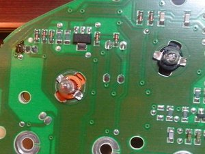

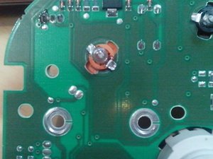

    MCIRI разобрал свою приборку она такая же как и у тебя в 1 и 2 посте и номер совпал 992 655 473, разница только - 2 пост, 2 миниатюра, где обрезать, расположение деталек немного другое. вставить картинку не могу.
  18. полиграф полиграф
    полиграф полиграф Участник форума
    9 май 2012
    202
    100 44, А6 АВС.
    я так понимаю, что нужно делать как во 2 посте и будет нормально показывать и кренка такая же. IMG_20160118_132211.jpg

    все сегодня порезал и спаялся, завтра ставлю на авто.
  20. полиграф полиграф
    9 май 2012
    202
    100 44, А6 АВС.
    Подрезал, спаял все работает, спс за тему!
